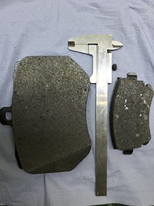

    А керамика сколько весит? Имею в виду весь набор, на дисках написано, колодки и суппорта осталось выяснить...
  8. sladky
    sladky Живу я здесь
    11 дек 2007
    2.761
    Q7 4M
    Колодки у керамики тяжелые, у стали тоже тяжелые.
    Задние суппорта у керамики стальные, примерно столько же весят, как и у стального комплекта.
    Передние суппорта у керамики больше по размеру, но существенно легче. Дюралюминий похоже.
    Тормозные диски существенно легче.
    Точных цифр не знаю. По хорошему, надо было взвесить, пока комплект был на руках отдельно.
  9. Tron
    Tron Завсегдатай
    8 сен 2008
    956
    Вологодская обл.
    RS6 Plus 5.0T 1010hp
    Да, передние колодки тяжеленные - менял не так давно, задние как обычные...
