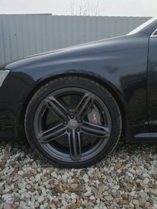

    По фото диагноз не поставить, только косвенный.

    Я понимаю) У меня никогда ранее не было керамики, не имею вообще представлений как определять визуально изношенность диска. Ну только если там куска не будет или весь диск будет в трещинах, тогда понятно что утиль. Осмотрят машину на днях, т.к. в другом городе, а пока гадаю по фоточкам.

    огонь
    так себе состояние

    Абсолютно живая

    перегретая она, даже на фото видно. Думаю при детальном рассмотрении на ней стремно ездить будет

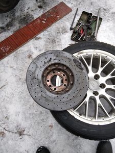

    только после дождя в бане сушить, в мороз после мойки не оставаться на улице, в дождь предварительно прогревать постоянно(может сушка уже будет встроена в РС), чистить раз в год и потом получить такую картину к 100 тыс как на фото. Колодки по 500$. Скрипов не помню...
    Одно радует что у РС нет проблем с переходом на железки. Учитывая что берешь РС, карман не жмет, тогда надо брать. Тормоза будут отличные. Только для повседневной езды говорят железок вполне хватает. Но если позволяют средства - то керамика.
