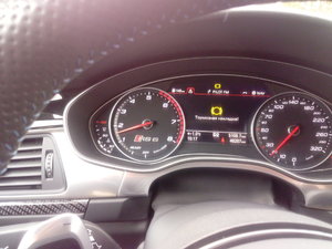

    IMG_20200401_101404.jpg IMG_20200401_101404.jpg уже не актуально наверное ,вопрос про износ керамики
    "3. далее уже с керамикой датчик загорелся на 30 т.к. и соответственно поменял колодки"
    был и такой случай :

    это оказалось повреждённые жгуты проводки на датчик и ошибка загоралась на небольших ямах., а колодки в норме

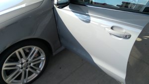

    Добрый вечер . использую зимой эти оригинальные диски IMG_20170305_095444.jpg -R20, шины 245\40, номер не подскажу
