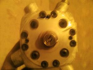

    Добрый день всем!вчера разобрал инжектор(JN),в том числе и дозатор,промыл,поставил всё обратно...а из черепашки бензин рекой течет.Что это может быть?на фото показано откуда льет бензин...

    Мембрана. На переборку!

    мембрана в идеальнм состоянии...она плотно прилегает к основанию дозатора,и в ней тоже есть отверстие под эту дырку

    На будущее, такие вещи, лучше делать у спецов. Я тоже по низнанке повез к парню промывать дозатор. Он мне промыл :) 12 атм. на мембрану дал... Потом Убеждал что так делают в сервисах :))))

    Ты половинил дозатор?

    да половинил,мембрану от низа дозатора не отделял...хочешь сейчас фото пришлю разобранного?я просто не понимаю как может из этой дырки бензин течь...

    Не стоит... Езжай к спецам. Здесь не помогут. Достаточно малейшей трещинки на мембране, что бы бензин начал просачиваться.... К таким вещам, нельзя самому притрагиваться.

    Тогда только так.... Выясни причину на %100 Если это мембрана, то покупай ремкомплект от ГБО там есть мембрана похожая на эту. Делаешь шаблон ее и тд.... Это единственная возможность ее реанимировать... Желательно, найти спеца, хотя бы в нете, хотя бы пусть устно дает указания, как и что тебе делать. Удачи.

    Ребят,кажись проблема миновала...верхняя крышка стояла наоборот...
