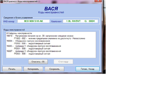

    ребят выручайте куда копать
    купил катушки ваг и свечи бош, поставил как было так и есть завожу обороты резко до 2 тыс 2 сек и глохнет, что такое может быть??
    когда педаль давил кое как она гудела троила чихала, глянул ошибки, перед этим клемму с акб сбрасывал

    выкручивал свечи черные
  18. sanya-1
    sanya-1 Старожил
    15 дек 2003
    14.893
    #18 sanya-1, 17 фев 2016
    Ну, первая ошибка - это снятая клемма аккума..,
    а вот вторая, третья и четвертая - это пропуски! Ищи проблему в 1-ом и 3-ем цилиндрах. Проверь форсунки, компрессию и опять же - свечи и катушки.. (раньше, кстати, ты писал, что пропуски были в 1-ом и 4-ом, потом свечи и катушки переставлял - получается ошибка вслед за катушками ходит?)
    Может быть с ГРМ проблема (ремень м.б. перескочил), ты там ничего такого не делал?

    свечи ток поставил, старые ставил разницы нет, катушки щас переставлял на 2 и 3 цилиндрах, старые ставил и новые, 1 и 4 не трогал так как в них щас небыло ошибок, завожу газую кое как, теперь ошибки в 1 и 4 опять не с чего, машина дымит, а если фишки с катушек снять то свечи мокрые, значит брызгают? знакомый сказал что движку хана в нем типо присадка была а я купил машину масло менял с промывкой, мож реально ему хана? компрессию как померить там дырки глубоко чем подлезть?
  20. sanya-1
    sanya-1 Старожил
    15 дек 2003
    14.893
    Компрессометр с длинной "ногой"
