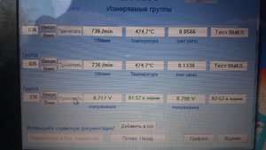

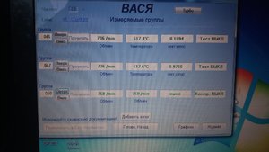

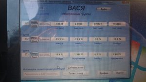

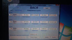

    Добрый вечер.
    Уважаемые форумчане! Очень интересует где можно вырезать каты? Кажись им пришел конец :(
    При жиме тапки в пол, максимум 3800 оборотов. Расход увеличился :(
    Также не проходят тест лямбды перед катами, после катов все ок…
    Или есть вариант оживить как-то?
    И еще вопрос: до какой температуры можно разогревать каты? А то в тесте лямд до катов дошел до 850 и дальше я что-то очканул ждать...
    20170926_170225.jpg 20170926_173441.jpg 20170926_175540.jpg 20170926_175901.jpg 20170926_180551.jpg 20170926_180629.jpg

    Ну вот по диагностике у меня не проходят тесты лямбд до катов. Значит их менять надо?
