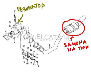

    Резонаторы вварили в бочонки, где стояли каты стоковые (на картинке отметил). Только так и делают если не хотят ставить назад стоковые каты или делать просто трубу пустую (у меня так раньше было, звук ужасный).
    Далее, чтобы было ещё тише, предложили вварить вместо стоковых резонаторов на приёмной трубе, более плотные (обвёл красным на картинке), должно стать потише.

    Я тоже имел счастье так покататься недельку пока ждал спорткаты)) Согласен полностью на счёт звука. Всё, теперь понял. Но есть опасения, что резонатор прогорит верхний. Время покажет...

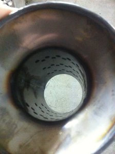

    У меня много знакомых кто уже более 2-3лет с резонаторами ездиет. Всё ок. По сути там нечему прогорать. Вот фото резонатора внутри, у меня похожий только дырочек побольше.
