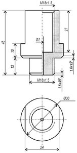

    Вырезайте катализаторы и вваривайте пламегасители,а уже в них ставятся обманки и вкручиваются вторые лямды.Вот чертеж обманки
