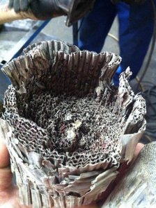

    Вот вам пример ката с С4 2000 года,мойте на здоровье :)

  18. Gromootvod
    Gromootvod Завсегдатай
    3 фев 2011
    856
    AllRoad 2.7T BES
    Когда я свои каты вырезалъ,то они с виду были ровненькие и аккуратненькие,но стоило по ним начинать бить из них падала мука какая то,и ошибки по ним у меня небыло.представляю что у вас там с ошибкой.

    в 2000 году С4 уже как 3 года не выпускались
    [QUOTE:)=Gromootvod;8899964]Когда я свои каты вырезалъ,то они с виду были ровненькие и аккуратненькие,но стоило по ним начинать бить из них падала мука какая то,и ошибки по ним у меня небыло.представляю что у вас там с ошибкой.[/QUOTE]
    вот тебе неймется то :laugh:,видно сильно цепануло желание человека промыть каты :laugh:,я вот со своей разбитой когда снял каты никакой муки там не было,
    по катам к стати нельзя бить,а то из них не только мука,там и куски посыпятся,да и вообще не понятно зачем лезть в каты,если никаких ошибок нет,руки некуда пристроить что ли,

    Ну с какой стороны смотреть на букву С,так ее и понимать.
    Мне вообще пофигу,пусть моет.вы не видете или не хотите признавать очевидного:мыть там нечего!
