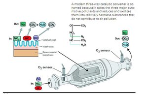

    А вот по химии, что кат делает (см.рис)
      50,7 КБ
      327
