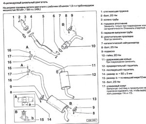

    вчера ездила на WV Т4 в сервис, тоже катализатор накрылся. сказали пламягаситель покупать.

    чего чего ? на дизельном Т4 накрылся катализатор ? вместо него пламягаситель ??? лучше стороной этот сервис обходите...

    расшифруйте....чем эта замена грозит?(кроме загрязнения экологической среды)

    там нет катализатора, там сажевый фильтр

    вы меня заинтриговали.....пришлось порыться в инфе и вот что нашла:)
      366,9 КБ
      117
