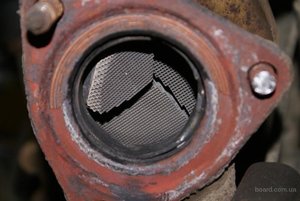

    У нас стоят керамические катализаторы ,проблема у них следующая : со временем удерживающая прослойка между самим телом ката и банкой крошится , из за этого происходит вибрация катализатора ( можно слышать дребезг при ХХ ) , кто то на это забивает и ездит дальше , затем происходит разлом катализатора на части : что то вылетает дальше в трубу , а отдельные куски могут переворачиваясь забивать выходное отверстие ката .. При забитом выхлопе , может нагреваться выпускной коллектор до красна .
    Сажа и тем более оплавление керамического ката , редкое явление .
    Чаще такое происходит на металлизированном кате , в основном на японцах .
    В твоем случае сажа/копоть - богатая смесь .
    Причины : ДТОЖ , ДМРВ .

    Удалять катализатор не советую , если нет от него посторонних звуков .
    На своих машинах я их удалил , вернее высыпал то , что от катализаторов осталось )
    Причины - дребезжание при перегазовках и при ХХ .
    Разрезал катализатор , выкинул остатки керамики , от старых японских катализаторов брал металлическую сетку , набил ею свои банки и заварил .
    Что изменилось , а ничего ) и тяга и звук выхлопа остались прежними .

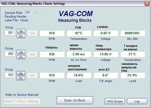

    Почему? Во-первых посмотри на общие ошибки по двигателю. Во-вторых зайди в группу измерений, при работающем , прогретом двигателе посмотри показания ДМРВ в % и показания ДТОЖ .А также время впрыска на ХХ в мс, желательно сделать скриншот и выложить сюда .

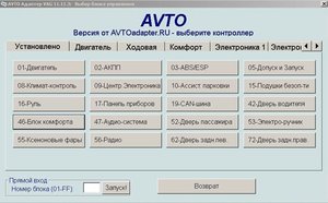

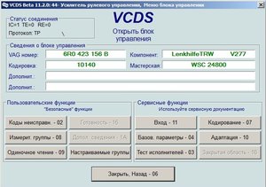

    Заходишь в двигатель
    Заходишь в измерения - 08
    Запускаешь , нажимаешь " пуск " с 1 по 3 группы
    Смотришь значения в окошках

    Уже точно не помню , что то от 18 - 30 % по моему ..
    Смотри при перегазовках чтобы менялись параметры и на ХХ что показывает .
    Лучше открыть " одиночное чтение " одну группу 03 , в таком случае передача данных быстрей , без задержек коннекта .
