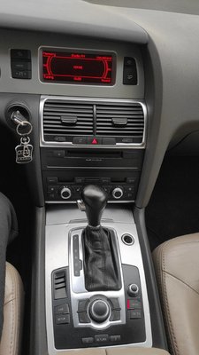

    Всем привет, нужна помощь, какие компоненты нужно преобрести. Хочу себе установить mmi на сваю Ауди. Я так понимаю у меня полный ноль.

    Ауди ку 7 2008 год, я не понимаю почему токая комплектация, рамку с дисплеем уже есть.

    Стоит монохромный красный дисплей, 6,5 дюймов.
