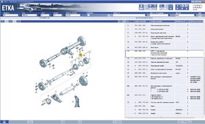

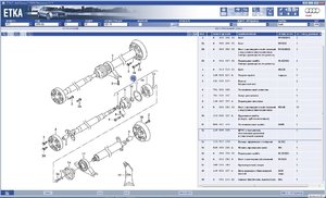

    Две картинки из этки: 2006 год для ТТ'8N и 2007 год A3'8P.
    Номера шрусов почти одинаковые:
    1j0598331 и 1k0598331
    Дальше карданы уже пошли в сборе. В первую очередь это вызвано необходимостью балансировки кардана после разборки/сборки. Оборудование для этих целей большое и дорогое и дилеру оно нафиг не надо. Поэтому проще продавать карданы в сборе, а не шрусы за копейки.
    Будешь разбирать кардан обязательно пометь маркером положение его частей относительно друг-друга, в т.ч и на фланцах крепления к кпп и заднему мосту.
