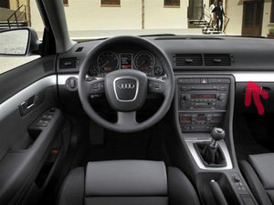

  4. link-man
    link-man Завсегдатай
    29 окт 2006
    579
    VW Golf 5 GTI DSG
    Боковую накладку (сбоку торопеды) там один винтик под головку на 8!
    Снимаешь (вытягиваешь на себя) накладку над подстаканником и визитницей, там ещё 2 таких же болта!
    Вроде всё... хотя вот точно не помню над замком зажигания может быть такой де винт.... посмотришь!!!

    Фотка из инета - у меня чёрные лакирвоанные накладки. Там действительно над замком зажигания есть болтик. Пойду пробовать снять накладку над подстаканником.

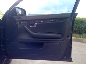

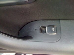

    И вот очередная проблема: как разобрать дверь?! Хочу закарбонит ещё и пластик под стеклоподъёмниками

  7. ilogir
    ilogir Живу я здесь
    3 дек 2008
    2.096
    Audi A4/B6 Q1.8T 04г. 6МКПП чип sergeinik'a
    не дверь все же, а ручку, тк накладка на дверь вместе с ручкой снимается
  8. Aleks Andr
    Aleks Andr Живу я здесь
    11 дек 2008
    2.050
    по идее этот пластик на клипсах, но могу наврать.

  10. link-man
    29 окт 2006
    579
    VW Golf 5 GTI DSG
    #10 link-man, 17 сен 2009
    Дверь полюбому разбирать!
    Снимаешь декор накладку, там вроде 4 (или 5) винтов под крест,
    отковыриваешь заглушку под ручкой двери которая (на водительской двери, на пасажирской без заглушки), там ещё пару винтов! внизу двери под карманом ещё один винт! Всё, дальше клипсы отщёлкиваешь! Запасиь клипсами на всяк случай, бывает ломаются! Как снять накладку дальше поёмёшь, нам ничего хитрого! Удачи!!!

  15. link-man
    29 окт 2006
    579
    VW Golf 5 GTI DSG
    На пассажирской нет заглушки! ТАм прям в ручке (внизу) отверстие (без заглушки) и там болжен быть винт под крест!!!
    Отверстие в ручке то есть? Мож до тебя кто разбирал и винт не вкрутил...
  16. Зызыка
    Зызыка Участник форума
    5 ноя 2008
    105
    Audi A4/B6 1.8T '03
    Отверстие есть. А винт там где-то в глубине или как на водительской виден сразу?
  17. link-man
    29 окт 2006
    579
    VW Golf 5 GTI DSG
    Да, он там довольно глубоко!!!
  18. DAV
    DAV Завсегдатай
    19 сен 2007
    748
    Четверка, 8Е, 2002г.в.
    на фотке видны некоторые отверстия для болтов
