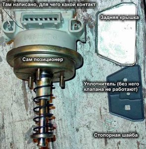

    Всем доброго времени суток. Проблема нашлась. Порвалась диафрагма позиционера дроссельной заслонки. Как временное решение заглушили одну из трубок подвода воздуха к клапану позиционера (на рисунке он к правому краю от разъёма) Сняли стопорное кольцо, которое держит пружину и тросик газа немного подтянули, чтобы холостой ход держался. Динамика машины не изменилась.
    Подскажите как вариант, можно-ли диафрагму эту отремонтировать :confused:

    В пятницу снял с машины карбюратор и злополучный позиционер.
    (У нас за эту хрень просят 9200 р. в сборе. Очень дорого. карбюратор блин дешевле стоит.) :hot: :cry2:
    Пришлось его развальцовывать, промучился часа 2. Победил все таки. Вскрыл. Диафрагма представляет собой резинку с выступающим бортиком, закрепленную между двумя железными тарелочками. (похожа на звено пыльника шруса) Порвалась она как раз между этими тарелочками, тонкая дырочка.
    2 SV_tester спасибо за совет, но диафрагму не снимешь никаким образом. Единственный вариант её завулканизировать на шиномонтаже.
    Если у вас уважаемые форумчане есть какие-нибудь ещё способы как её восстановить. Подскажите ПЛИЗ.

    Строго говоря можно попробовать заменить диафрагму. Но корпус позиционера как я понял завальцован? Тогда по сборке будет очень сложно обеспечить герметичность узла - я с таким уже сталкивался при ремонте вакуумной камеры приоткрывания воздушной заслонки

    То Sewerok корпус завальцован. Придется при посадке назад загереметизировать однозначно. Вопрос какой герметик лучше использовать?
    З.Ы. Я сегодня отдал диафрагму знакомому на шиномонтаж, сказали, что можно завулканизировать. По крайней мере других вариантов пока нет. Буду пробовать.

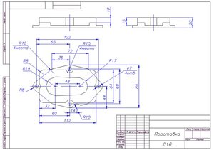

    проставка под солекс

    Молодец! Сейчас я енто дело в FAQ забью - полезное дело! :nod: :rock:
    Эта фотка у тебя в галерее? Если нет - засобачь её в галерею!!!
