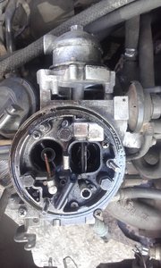

    Всем привет. Купил я ауди 80. Там стоит такой вот карбюратор. Прошлый хозяин сказал, что в мороз не мог завести, но пока лето и я не парюсь по этому поводу. Но сейчас стоит такая проблема: заводится не всегда, приходится на педаль газа нажимать. В начале работает нормально, но как прогреется, то обороты падают до 500 и машину начинает дергать. Все это происходит на холостых. При езде все нормально. Может кто подсказать, что делать?

    проверяй все подсося воздуха, проставка между карбом и впускным коллектором, трубки вакуумные, и на вакуумный усилитель трубку толстую проверь, электро клапан подключение проверь, там от него проводок на массу должен идти коротенький, крепиться обычно к шпильке клапанной крышке, а еще чтоб зимой нормально карб работал обязательно проверить подвод теплого воздуха от отвода выпускного коллектора.( инфа дана на кейхен2) Твой карб я видел один раз в своей жизни и только на 190 мерене ,вокруг этого карба было еще куча всяких датчиков и свой блок управления, если не трудно сделай фотки со всех сторон карба своего.

    По идее это Pierburg 2Е2, у меня такой был на Ауди-100/44 (1,8 DS).
    На твоем карбе, как мне видится, напрочь отсутствует 3-позиционная коробка, управляющая дроссельной заслонкой на ХХ.

    Нашел виновника всех неполадок.
    Вот картинка
    Это я отогнул карбюратор, чтобы было лучше видно.
    Деталь соединяющая карбюратор и коллектор порвана. Может кто сказать, возможно ее как-нибудь заклеить? И как она называется, чтобы поискать в магазинах?

    1 называется резино-металлическая опора карбюратора, или "подушка" карбюратора, кто как.
    2. Клеить бесполезно.
    3. Китайского говна с гордым словом "germany" от топран, феби, сваг, жопогрупп, мейле хватит макс на год, проходили многие.
    4. Покупать оригинал, пирбург или лемфердер, они же идут в оригинале. Если машина на продажу можно и упомянутые в п.3 китайские

    На скоряк можно попробовать подклеить герметиком. Не айс, но все лучше, чем ничего.
    Как вариант достаточно надолго - в продаже встречаются опоры карба цельноточенные из дюраля. Но есть минус - они проводят тепло и карб запросто может перегреваться, обогащая в пробках смесь до непотребства и отказа держать холостые и плохой заводке на горячую.
    Я изготавливал себе сам, после пары замен альтернативными заменителями, из 12мм текстолита, вкрутив и законтрив по месту шпильки. 2 года откатал не вспоминая и отдал авто в другие руки.
    Вновь установленную хорошую резинометаллическую опору "на раз" может испортить руко}{опый ремонтер, облокачиваясь на кастрюлю фильтра. Смотрит ли он уровень масла или протирает чего - не суть. Топранам и дешевкам хватает одного облокочения мосластого и мордастого "спициалиста"

    У меня появилась мысль. На работе есть лазерный станок резки листового металла. Хочу вырезать из нержавейки толщиной 8 мм фланец и нарезать резьбу, сверху поставить несколько прокладок из паронита и текстолита, чтобы карб не нагревался. В итоге получаем: на коллектор устанавливаем прокладку из паронита (2мм), сверху ставим сам фланец (8 мм( из нержавейки и прикручиваем фланец к коллектору. поверх нее идет бутерброд, паронит(2 мм), текстолит (4...5 мм), паронит (2 мм) и прижимаем все болтами с карбюратором к фланцу. Как думаете, такое пойдет?

    Если есть на работе станок - вообще прекрасно.
    Бутербродничать сильно без особой нужды, все равно в подкапотке температура летом+пробка под 90С, что с прокладкой из 5мм паронита, что без неё. Кроме того, "мостиком" теплоперехода поверхностей жарко-холодно служат и шпилька-соединитель и гайка+шайба. По логике, толстый текстолит без вкраплений металла будет лучше голого металла, но все решает конкретная реализация. По любому, рваная прокладка хуже :D

    Если решил делать для себя-бери пирбург.Так же проверить пулл-даун.Частенько рвётся мембрана.Плюс с боку баклуша на трёх болтиках,внутри биметалл пружина,отвечающая за прогрев,бывает лопается.В Москве есть человечек Dok (вроде.На гольф2клубе можешь поискать,у него и сайт есть).Так вот он продаёт полностью восстановленные пирбурги

    Брать восстановленный мне смысла нету. Руки вроде из плеч растут. Буду сам восстанавливать. Да и на работе стоит не плохое оборудование, с которым я могу многие зап. части сам сделать.
    К тому же вопрос решен. Заехал в магазин для интереса, так там эта прокладка стоит 600 рубликов, за пол часика я ее поменял. Старая на половину разорвалась, вообще удивлен как машина ездила. Вроде как на холостых теперь держит 950 оборотов, да и заводится с первого раза. Правда плавает стрелка немного +-1..2мм. Как время будет промою карбюр и наверное будет работать как часики, а то сверху сколько грязи, так внутри вообще наверное ппц.
