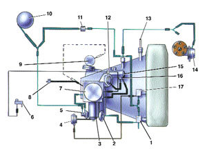

    Мне кажется тебе нужно сначала привести систему пневмоприводом в порядок. Посмотри правильно ли она собрана. Все ли элементы на месте, может прежний владелец что-нибудь снял, посчитав что и так сойдет. Присмотрись к наконечникам трубопроводов. Они резиновые и от старости трескаются.
    Ниже привожу снимок на котором обозначено:
    1 – клапан холодного пуска;
    2 – пневмопривод дроссельной заслонки первой камеры;
    3 – автоматическое пусковое устройство;
    4 – вакуумный блок ЭПХХ;
    5 – пневмопривод воздушной заслонки;
    6 – терморегулятор;
    7 – карбюратор;
    8 – вакуумный выключатель индикатора выбора передачи;
    9 – клапан рециркуляции отработавших газов (только с автоматической КП);
    10 – вакуумный резервуар;
    11 – клапан;
    12 – пневмопривод дроссельной заслонки второй
    камеры;
    13 – патрубок шланга усилителя тормозов;
    14 – вакуум-корректор распределителя зажигания;
    15 – термостат дроссельной заслонки первой камеры;
    16 – термопневмоклапан;
    17 – перепускной клапан

    Вот сам снимок.
    Клапан под № 11. Он односторонний.

    По твоему рисунку одиннадцатый стоит на другом тракте вакуумной системы,а на тармблёр патрубок идёт напрямую от впускного коллектора.
    Может мне просто брак продали,но из-за чего тогда родной изначально порвался?

    Я тебе показал типичную схему подключенияя вакуумных трубок к карбюратору Кёйхин. Если хочешь и можешь подождать я дома посмотрю другие варианты, есть у меня книжка карбюраторы Ауди, там этих схем много. Может быть и для твоего конкретно двигателя. Оставь свой E-mail.
