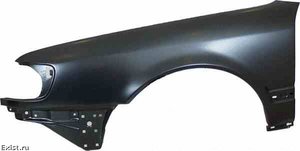

    Вообще-то крыло от А6 на твоей картинке - не в от кузова 4А, а 4В, то есть от следующего поколения!

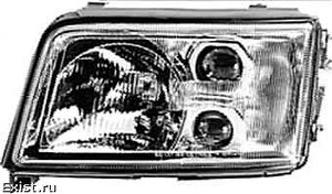

    А насчет морды - клюв капота от А6/4А имеет другой профиль, следствием чего ставились резинки на фары, да и стекла фар другие, не как на А100. Не говоря о том, что они линзованные.

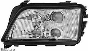

    И чегой-то они не подойдут, если габаритные размеры корпуса фары и крепежные уши один-в один? Я лично ставил товарищу на дизельную сотку (там были линзованные фары - такие же как в твоей S4, но в одной поплавилось посадочное место в отражателе лампы ближнего света) фару от А6; пришлось только снять упомянутую резинку и поменять стекло на старое. Но в целом фара ставится как родная и поворотник защелкивается точно так же - просто не задумываясь. Так что не надо ничего колбасить с крыльями.
  18. Гарик
    Гарик Участник форума
    19 июл 2003
    179
    Audi 100 S4 AAN 91г. МКПП
    Ответ: Капот от А6 для 100-ки
    А стекло фары от А6 не уже чем у сотки?
  19. Гарик
    19 июл 2003
    179
    Для сравнения

    Крылья
