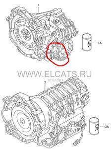

    Вот здесь отмечено,где видно масло на коробке
      63,9 КБ
      100
  20. Юрий1561
    Юрий1561 Завсегдатай
    7 фев 2009
    852
    Аudi A4/B5 1.6 AHL
    Не заметил что у тебя АКП, значит рейка.
    ПС в системе ГУР своё масло, АТФ противопоказан.
