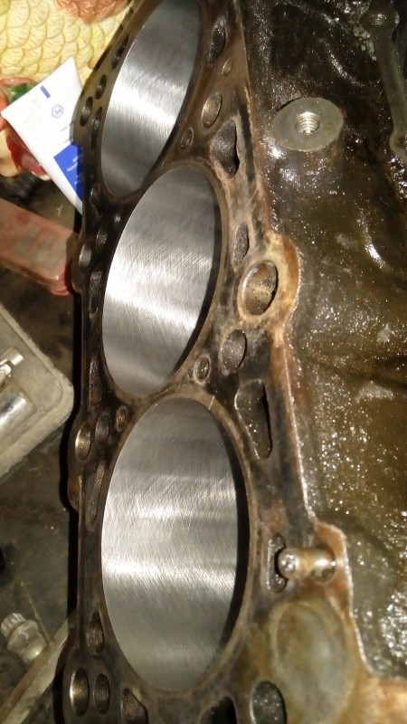

    [​IMG] Блок готов ! Теперь мыть его до блеска и собирать )
