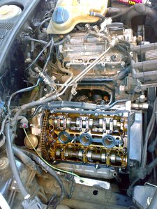

    Можно вклиниться в тему с похожим вопросом ?.
    Собственно решил заняться профилактикой...
    В разборе дошёл до состояния (на фотке).
    Почистил вентиляцию картера, редукц. клапана, вентиляцию в клап. крышках, форсунки, всю впускную с датчиками...
    Вот и думаю - что ещё упустил и можно сделать/проверить (чтобы потом не лазить). Кстати в магазинах говорят, что прокладки для лючка под внускным в продаже нет ... странно както ...
    По уму .... надо ещё заменить МСК и сальник правого РР.
    Но скидывать ГРМ .... както ОЧЕнь не хоца...
    Возник вопрос - а нет ли какого варианта - пометить грм - отжать натяжитель и скинуть ремень со звёздочек распредвалов ?
    ну и снять головы ... поменять мск .. и т.д. ?
    Или не заморачиваться - дальше не лезть и оставить до "капиталки" ?
    Машину делаю во дворе - прямо перед домом и оставлять со снятой мордой на ночь возможности нет.

    старый ремень использовать можно, при условии что ты поставишь его так же как он стоял (должен вращаться в ту же самую сторону что и раньше... так пишет Эльза)
    но во дворе ты это точно не сделаешь... снял бы гараж на месяцок - 3000-4000 но удобство того стоит

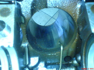

    Товарищи, подскажите, кто знает. Двигатель ожидает гильзовку, а гильз нету. ПАН ДИМАН посоветовал гильзы GOETZE 14-010880-00 или 14-028860-00, в экзисте они определяются как гильзы, но в других столбцах стоят прочерки, никакой инфы нет, сроков,цены нет.
    смотрел на ms-motor-service, motorzona ещё куче других сайтах нашёл тока цены,а размеров нету.
    Может кто знает где посмотреть, каталог какой подскажет.
    вот тут на фотке видно, что хона нет в рабочем интервале. и цилиндричность потеряна.
    диаметр поршня 81 мм
