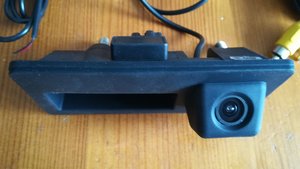

    заказал на Али камеру заднего вида, разобрал крышку багажника, установил. камера весчь! прорезиненная, села как родная.

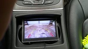

    в подстаканник положил (временно) монитор 5 дюймов и подключил камеру к нему
    в итоге имею это

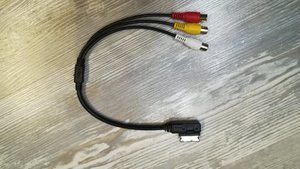

    через пару дней с Али прибыл кабель AMI
    подключил его в подлокотнике

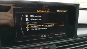

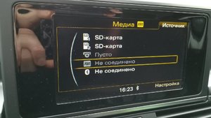

    это до подключения
    это после

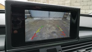

    подсоединил к кабелю AMI кабель от камеры и вот он, долгожданный результат
    на экране присутствуют немного помехи по питанию, но это фигня уже. заказал фильтр эл.питания, приедет подключу через него .
