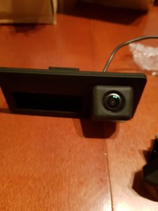

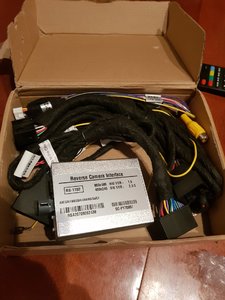

    Пришел наконец-то комплект камер, в данный момент проводится установка)
    Установка проведена. Цена вопроса на круг 15000 рублей

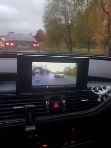

    Качество картинки с камер нормальное, учитывая разрешение монитора. Я пока еще точно не понял на счет линий, но мне кажется что не особо точные. За 15000 рублей они идеальные)
    Пару фоток:

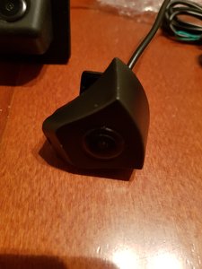

    Можно ссылку на переднюю камеру?
  5. Roman_A7
    Roman_A7 Новичок
    8 сен 2017
    12
    Я покупал все комплектом: задняя и передняя камеры и блок. Если что, вот ссылка

    Сразу скажу, что линии на задней камере не соответствуют действительности, они там уже, чем корпус авто. В принципе, не смертельно, но надо привыкнуть что изображение в камере немного искажено. Ставил я у одного чела в Москве в районе метро Нагатинская. Очень осторожно разобрал салон, протянул провода и так же осторожно все собрал на место. За работу договорились на 4к, но я ему отдал 5к так как работа заняла 6 часов и реально было сложно. Ставил я все это дело на А7, с монитором 6.5 дюймов. Весьма ущербный дисплей с низким разрешением, но, на удивление, картинки с камер получается весьма четкая, думал будет хуже. Где-то парни ставили камеры и чтобы переключить перед/зад надо было кнопку навигации нажимать, а тут все автоматически: заднюю включил - задняя камера, включил нейтралку или D - включается передняя камера и работает до 10 км/ч, потом выключается и монитор работает как обычно. В общем за 15к это жир)

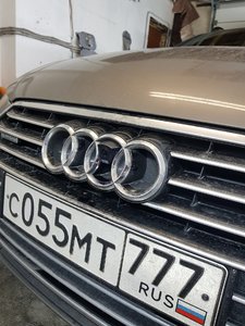

    По опыту эксплуатации, на сколько нужна фронтальная камера?))
  9. neckarsulm
    neckarsulm Живу я здесь
    19 мар 2015
    1.727
    Свердловская обл.
    Audi А6 C8 50TDI
    Это индивидуально. Кто-то задней камерой даже не пользуется, а кто-то без фронтальной камеры и припарковаться к бордюру не может.

    Не особо нужна, но и не мешает

    Штатная картинка будет. Во время установки камер мы тестили как будет работать только задняя камера, никаких проблем не возникло) Но по цене получается разницы особо нет, камера рублей 800 стоит и установка от силы 1500. Так что за эти деньги есть, наверно, смысл подключить и переднюю)

    Наверное первое что нужно сделать при покупке авто с передней камерой - забронировать ее полиуретановой пленкой!
    ибо ремкомплект для этой камеры не дешевый
