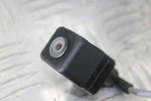

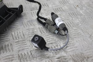

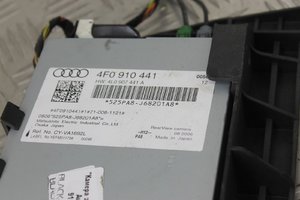

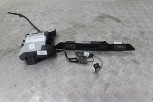

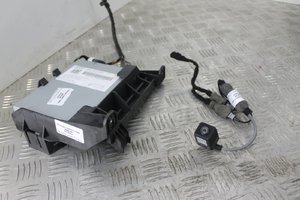

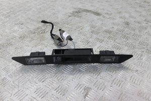

    Есть камера и блок управления,
  3. Blackavto
    Blackavto Новичок
    29 окт 2020
    8
    Беларусь
    комплект в наличии 12т.р.
