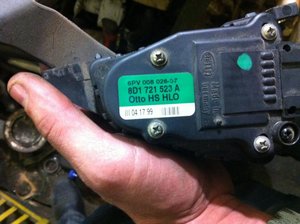

    Народ, у кого нить может валяется педаль газа рабочая примерить на 10 минут???
    Pashok40rus спасибо за подгон, руль крутить стало приятнее:thumbup:

    Дим, напиши полный номер педали, на С5 не ставились с буквой А.
  19. dimka80b4
    dimka80b4 Редко здесь
    25 май 2012
    2.696
    Калужская обл.
    Allroad A6C5 2.5TDI
    А че на фото не он?
  20. pashok40rus
    pashok40rus Завсегдатай
    19 фев 2012
    587
    A6/C5 AFB Сарай
    печалька:hot: экзист не даёт ни одного заменителя. придётся эксперементировать или искать точное совпадение.
