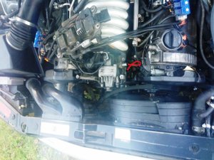

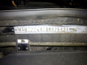

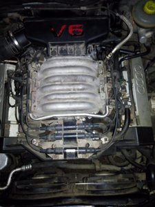

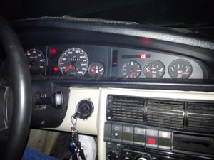

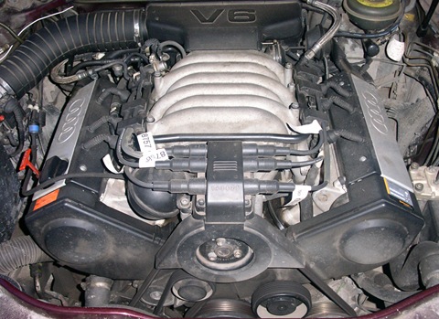

    Уровень автомобилизма моего знакомого обладателя 100ки был еще раз подтвержден незнанием, что такое ПТС (ее так и не нашли, но пришли к выводу, что он где- то дома)! Сегодня, я так же узнал, что в момент покупки машина вообще не ездила из-за неисправности АКПП. Старый хозяин отдал парнише "какую-то" АКПП, которая и была установлена "в сервисе" взамен неисправной. Старую коробку малец из сервиса, конечно же, не забрал. Какую коробку ему поставили, понятия не имеет. При включении какой-либо передачи чуствуется сильный удар (хотя машина и на "Р" едет). При разгоне, говорит, что ударов нет, но к 100 км/ч обороты в красной зоне. Парень разгонял ее до 130 км/ч, дальше, говорит, страшно нереально. Как я понял, то автомат в аварийном режиме и дай бог работает 2 передачи (назад едет).
    Кстати, авто приобреталось и менялась АКПП в цыганской столице КО, славном городе Малоярославце.
    Прилагаю фото ВИНа, мотора, торпедо ( с кучей ошибок).
    ПС: не нашел ветку на форуме по пробивке ВИНа, скиньте ссылку. Я тут кроме этой ветки вообще никуда не лазию. Олег, может попробовать туда закинуть номер?

    вин с фотки сейчас Олег тебе расшифрует...на фото точно 2.8...не серебристая случаем..номер вроде в городе видел,могу конечно и ошибаться...мой совет-нах автомат...механику и будет ему счастье....тем более что на всяк у меня еще и пихло в гараже лежит...если чего забарыжу незадороха...

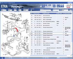

    Кстати про колхоз: парни, у кого мотор 2,8? Там к гуру из бачка идет резиновый шланг, он у головы переходит в металлическую трубку и у самого гура опять небольшой кусочек резины (по всей видимости как переходник под разные ГУРы). Так вот у меня, этот самый маленький кусочек пришел в негодность. Просто купить шланг не подходит, т.к. этот кусочек заворачивается барашком и вместе изгиба магазинные метражные шланги тупо пережимаются. В данный момент я поставил резиновый шланг напрямую из бачка к ГУРу, минуя стальную трубку (вот он самый колхоз). Конечно мера временная (как миниму эстетику нарушает). В каталоге этот кусочек отдельно номера не имеет, есть номер на кусок шланга от бачка ГУРа к металлич. трубке. Кто что может подсказать по данному вопросу, может кто сталкивался? У меня мысль вставить в обычный шланг медную трубку, чтобы не пережимало :confused: Шланг не под давлением, хотя магазинные продаваны вопят об обратном, неучи.
  15. pashok40rus
    pashok40rus Завсегдатай
    19 фев 2012
    587
    A6/C5 AFB Сарай
    в тазомагазе можно подобрать шланг подходящего диаметра с нужным изгибом.

    Привет Лёха!! я определил по впускному коллектору...ну на фотке сам видишь геометрию...
