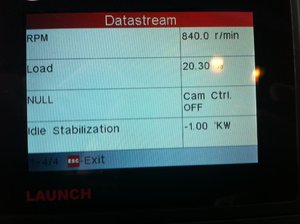

    Я то публично извинюсь, не вопрос, но останусь при своем мнении, что ГРМ по веревке - краежопство и колхоз. А что ты мне предлагаешь? Остановить свою работу и вывернуть стопор из блока, чтобы вам дать погонять? Показания, поверь, мне есть с чем сравнивать. Лично своими руками, после "глазков" и "шнурков" выводил людям эти значения до 1. Я вот одного не пойму, Блэк, ты любую тему в любой ветке переводишь на то, какой ты рукастый молодец. Скажи, это комплекс какой то или что? И так все знают, что ты безотказный помощник, что об этом во все щели то свистеть? У тебя вот времени много свободного, а у меня две работы. Извини, так вышло. Зато квартиру вот купил недавно. Было бы больше времени - помогал бы ничуть не меньше твоего, поверь.

    А ты в курсе, что эталон от -7 до +7? И у тебя не срастается с этим эталоном? Ну ну...С планкой, стопором, не растянутыми цепями и живыми фазовращалками до плюс минус единицы все выводится.

    Ну как бы эталон это 0.0, показания разняться в сторону до -0.10 до +0.10, а при -3 заменя цепи

    Первоисточник в студию. Не с форумов инфу, а именно первоисточник. Хочешь сказать ты вот эти ноль целых и одну десятую веревкой поймал при установке ремня?
    Вот та самая заветная картинка:

    А почему не при +3? Или не при +13? При растяжении цепи данное значение "уплывает" в плюс, поверь. И это не теория и не предположения, а реальные факты.
    А вот 90я группа (цепи и фазовращалки):
