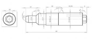

    у кого нить есть рейка для установки меток на распредвалах при замене ГРМ???

    Привет Дим. Какой двигатель? На 30-ти клапанные у меня нет. Есть на старые 12-ти клапанные V6. Не забудь про фиксатор коленвала.

    Привет,на мой,30ти клапанный

    Есть эскиз данной планки с размерами. Токарю работы на 100 рублей.

    спасибо хоть на этом,поспрошу кто сможет затокарить

    Она у меня давно лежит. Себе все никак не куплю (сделаю) эту планку. Фиксатор то есть, он такой же, как и на 12 клапанных бензомоторах, а вот до планки все руки не доходят)

    вот он,я прав?

    попробую и ее вытачить,на будущее комплект будет)))
