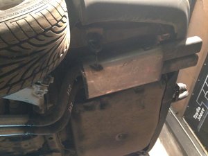

    честно сказать я не верю в 11 тр за болт-он, ибо простой подсчет только по материалам никак не влазит в заявленную сумму. Либо материал говно. У меня полностью нержа, есть фото но с телефона не хочу морочиться выкладывать. 7го приеду домой с компа выложу сюда. Выхлоп встал мне в 23рубля, но без задних резов. Если звук надоест,то вварю. И дали еще 3 года гарантии до кучи.

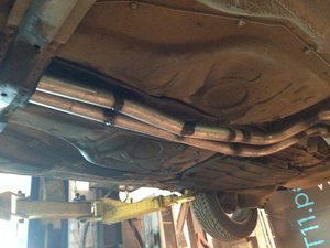

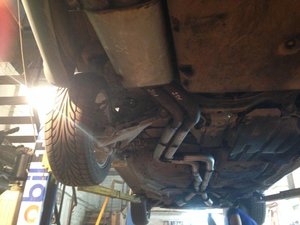

    Ну вот как-то так

    Очень смахивает на развод.
    Сварочные швы из нержавейки должны выглядеть примерно так:
    А еще лучше так
    http://www.youtube.com/watch?v=Mn1C1un6jvU
    А то,что у Тебя,смахивает на рядовую дуговую сварку ,причем,возможно даже электроды не из нержавейки.
    Далее немного бухгалтерии.Один кг нерж.трубы стоит примерно 300р.за кг. Метр трубы 50*1.5 весит 1.8кг.Про глушитель ничего сказать не могу,а вот пламегасы больно смахивают на всё тот колхозный самопал.Имхо,со всеми максимальными накрутами,нержавейки там тысяч на пять(в реале на 2-2.5).Как я вижу чуваки ваще не заморчивались,тупо вкорячили только прямые участки из нержавейки.

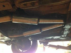

    Конечно трубы малых диаметров продаются метрами,а не на вес,но исчисление на металлопрокат всегда идет из расчета за кг,или если быть точным,то за тонну.Прийти и купить 3 кг трубы нелепо,а вот килограм 100-150 уже нормально,это порядка 80м той самой нержавейки 50*1.5мм
    Как раз аргоном везде и варят,ну по крайней мере,в более менее нормальных мастерских.Ну да бог с ней,со сваркой,но и монтаж тоже не впечатляет.
    Я мож чего и не понимаю,но мой взгляд работа выполнена топорно.
    Понавтыкали куеву тучу кусков,как будто из обрезков собирали.
    Можно было хотя бы тот участок где два изгиба по 90 градусов ,каждую трубу из одного куска сделать,да и "разориться" на кусок прутка из нержавейки,а не из чермета лепить(фото№3)
    Еще под вопросом покраска швов.Тут предположу,что сварочная проволока из той же стали,что тот пруток и к нержавейке никакого отношения не имеет,или трубы алюминизированные,другой причины для покраски не нахожу.

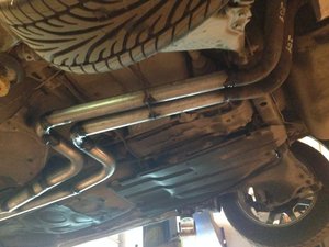

    Виталь, мы с тобой видимо изначально друг друга не правильно поняли)) Я ссылку на максперфоманс закинул именно с целью помочь желающим в Калуге получить выхлоп подобный вот этому:
    И в моих мозгах подразумевалась аккуратная сварка аргоном и т.д. и т.п., короче весь комплекс мероприятий, скажем так работа под ключ от выпускного коллектора до хвоста.
