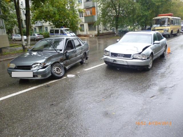

    Блин, что за жесть то в Калуге каждый день...
