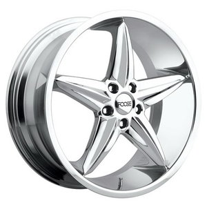

    диски Foose F5 вот такие: F5.jpg
    резмер диска: 8.5/R18/5*112/ET34
    авто: Audi A6 4F 2006г.в.
    что посоветуете с размером и маркой резины?:shock:

    Вот точный расчет:
    штатная резина 4f c6 245/40 R18 штатные диски 18х8 ЕТ 40(или около того)
    -твои 18х8.5 шире штатаных всего на 12мм. Учитывая то, что вылет может быть от 30 до 45(Указываются разные значения для разного диаметра колес), это означает, что твое колесо будет выдвинуто относительно штатного положения (Если все же этим положением считать ЕТ40) на жалких 6мм- короче норма
    Высота боковины штатной резины 98 мм (кстати твоя 225/40 имеет высоту всего 90 мм - потому и пишешь,что жесть)
    Колеса влезут 245/45R18 их боковина 110 мм т,е на 12 мм выше штатной(в сумме с двух сторон диаметр колеса увеличится на 25 мм).
    В общем у меня стоят 245/45R18 ET42 - все зашибись (т.е они у меня малость задвинуты внутрь арки - не существенно) Удачный баланс размера и жесткости на ходу

    спасибо буду ставить)
