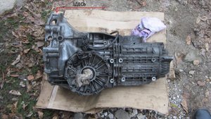

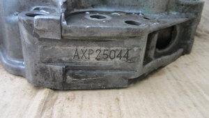

  7. -=Champion=-
    -=Champion=- Участник форума
    12 янв 2008
    299
    аудь
    На верхней части колокола коробки, видно из под капота, свою тоже нашел не с первого раза, была под слоем грязи, да и тер изначально не там где нужно.

  8. Leksa47
    Leksa47 Участник форума
    2 янв 2016
    152
    90/b3 2,3 NG мкпп
    :hello:спасибо добрый человек
