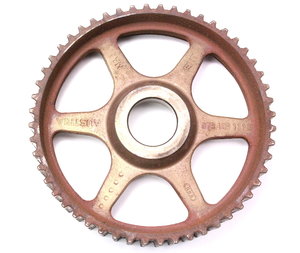

    Подскажите какой стороной ставятся шкивы РВ надписями на ружу? Все почитсил собрал, обратно не могу съемником сдернуть для установки ремня ГРМ((((.

    Шкивы распредвала конусные. Поставить наоборот не получитя.

    Просто умучился, не могу спресовать.... вот и лезут в голову разные мысли!

    Надо хороший съемник, сидят плотно, а наоборот не поставишь

    Всё всем спасибо,спресовал! Часа 2 убил пришлось греть). Но все сделал!
