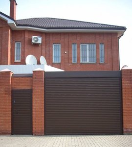

    я имел ввиду именно въездные ворота. я планировал роллеты как на картинке, а прораб сказал что это как минимум некрасиво и ненадежно, лучше кованые распашные.Хотя я вижу как минимум один недостаток распашных - это то что ты приехав на машине открываешь их дистанционн, а во дворе уже стоит вторая машина близко к воротам и получаешь вмятину в бампере...правда у роллетов тоже есть недостатки -невозможно заехать во двор на высокой машине например выгрузить ту же мебель....

    1. распашные можно сделать открыванием на улицу (видеть куда они открываются) кстати это для меня всегда был минус
    2. у откатных есть при рассматриваемое ситуации плюсик-они катаются параллельно забору (не мешают ни внутри, ни снаружи):thumbup:
