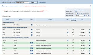

    Я уже 6 лет там зареген и покупаю)) Просто по номеру 8E0121251AQ аналогов нет. Вот я и спросил, чем другие оригинальные радиаторы отличаются от этого)
    P.S. спасибо. Вот замена) 8E0121251L а фирму какую лучше или какую из тех можно брать?
  8. ser_gr72
    ser_gr72 Старожил
    23 окт 2006
    27.837
    берем номер 8E0121251L, что предложили выше и видим, он заменен на 8E0121251AQ.
    а изначально 8E0121251L соотв. куча аналогов - на картинке не поместились.
    в экзисте иногда нет полной информации по заменам, особенно по новым номерам.
    ты бы номер на родном радиаторе посмотрел, сомневаюсь, что это 8E0121251AQ
