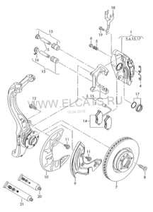

    Имеем Allroad С5 2.5TDI 2002 года. Передние тормозные суппорта начали подклинивать из-за рваных пыльников (ориг№ рем.комплекта 4B0 698 471 A - Номер АТЕ 11.0441-6008.2 ), быстро съедает внутреннюю колодку. Суппорта стоят однопоршневые 4B0 615 123 A так же при движении они гремят как будто разбита вся подвеска, еду как ведро с болтами. Сейчас озадачился их ремонтом, думаю поставить новые манжеты с пыльниками, так же наткнулся что можно и поршень новый поставить Febest 2776-S60F , но после ремонта скорее всего суппорта не перестанут греметь на ямах. А что если свой не ремонтировать, а найти суппорта 2 цилиндровые 4B0 615 107 B на которых стоят по 4 колодки, может они греметь не будут. Кто что посоветует? Они мне встанут? Много ли дополнительно придется переделывать? И почем могут стоить б/у 2 цилиндровые суппорта?:shock:

    Что бы суппорта не гремели, нужно пружины 4 правильно поставить.

    А есть ли аналоги тормозной скобы 4B0 615 125 D которая идет по каталогу экзиста только в оригинале, чтото ценник у неё конский - 6 тыс за кусок чугунины. Скоба под№2

    27.766
    Скобы только оригинал.
    Тоже не нравился стук при трогании и торможении, хотя пружина стояла правильно (под язычок), но есть износ скобы.
    Купил колодки ATE и новые пружины, правильно поставил и греметь перестало.

    втулки на пальцах меняй.
    пружина так стоит?

    и втулки и пружины менял, толку нет, надо скобу менять на ней хорошая выработка
