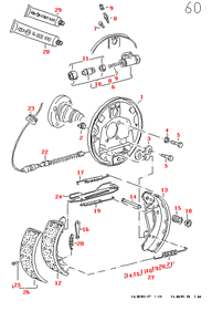

    хотел себе колодки тормозные задние поменять, но не смог снять пружину(21 на рисунке) :(
    ни пассатижами ни чем подобным не могу ее снять: надо сжать и на себя повернуть и потянуть
    какой инструмент для этого используется в сервисах ?

    Оттягиваешь колодку, и выводишь ее из за ограничителя на себя. То же со второй. Потом теже операции сверху в районе тормозного цилиндра и фсе. у тя весь блок в руках висит только на тросе ручника. Только надо сначала шплинты снять с колодок на твоем рисунке номера 14 шплинт, 18 запорная шайба.

    Сначала снимаешь детали поз. 18+15, затем большой отверткой отжимаешь нижнюю часть колодок и снимаешь с ограничителя. Все, пружина поз.21 не натянута и снимается без инструмента. Ставится в обратной последовательности...:nod:
