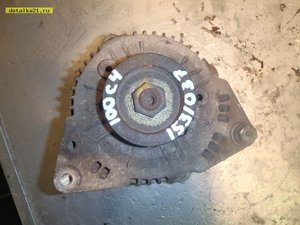

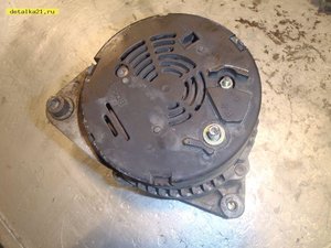

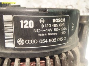

    Вот фото с авторазбора генератора.
    Пишут 054903015C 2.3 AAR 0120465023 120A
    У меня был другой генератор с вентилятором впереди. Кто что думает подойдёт ли этот который на фото?

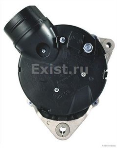

    Вот фото нашёл на сайте это что за труба из генератора выходит?
      24,6 КБ
      304

    На 120А я бы себе тоже поставил, ибо запас карман не тянет.
    Труба - подвод воздуха, если не ошибаюсь.

    Без той ТРУБЫ которая на второй фото?

    Не подвод,а отвод.Грубо-вентиляция.

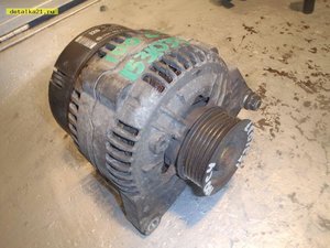

    Вот все фото именно того который предлагают. Подойдёт ли этот генератор на мой AAR.

    т.е туда что-то должно подключатся?
