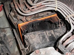

    Насчёт газа. На AAR и ABK можно поставить газовый инжектор отечественного производства. Я на свой AAR поставил ГИГ3ДЛС, по деньгам это вышло примерно 500$, но я сам всё устанавливал ;) Если к установщикам обращаться, то ещё 300-400$ к этой сумме. Вот я об этом писал: http://wwwboards.auto.ru/audi/880789.html только ссылки на фотки там не работают
    И ещё, если собирёшся ставить газ- не ставь эжекторное оборудование, может хлопнуть и останешся без корпуса воздушного фильтра и с погнутым расходомером воздуха.
