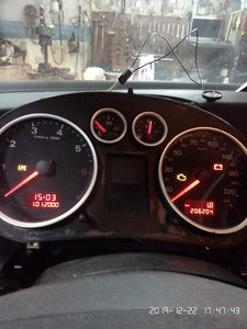

    серый давай я вам с самого начала в кратце.жене купили авто когда покупал кое какие косяки видел да и перекуп нескрывал тобиш машина была бита в левое переднее крыло на насосе эгур мятина потом увидел может поэтому эгур то работает то нет далее абс неработает т.к. блок абс сломан там же слева но на панели приб.ничего не отображается сейчас схожу сфоткаю приборку. после покупки гдето через неделю начал замечать когда сам садился за руль что руль иногда тяжело крутиться.ну и вот сам бортовик тоже неработает вообще полный ноль я тогда не придал значения что на приборке не отображаеться давление масла в итоге раскатало вкладыши сейчас поставил контрактный двс свой востанавливать нестал дорого.сейчас на контрактнике на прогретом на хх 1.2 очка от ваз 2106 мех манометр завтра поставлю чтобы видеть давление и лампа аварийн.давления ну вот как то так такие косяки помогите если сможете
    по егр пока разбираюсь в вашей схеме понял что в разрыв провода мафа впаять резистор но непонял что за 2е схемки на одной фотке с разными резисторами и какой транзистор стоит а егр снова заглушу считаю что ненужен дожиг отработаных газов и шлаг в камере сгорания темболее если стоит катализатор. а вот про катик негде никто ниче не пишет

    Поверь!!! кат на этих моторах служит (бег осыпаний выгораний и оплавлений) 600-700 тысяч километров -внимательная система слежения за пропусками зажигания +широкополосный зонд (правильная смесь всегда) система адаптации (легко сдвигает под любые форсунки (в разумных пределах производительности)) + 30% - 30% состав смеси!!! (проверено на себе!!!) Дисплей у себя менял лет пять назад .покупал на али. (подсветка кстати отключается кнопками) странно что у тебя не горит дисплей!!! (подсветку что ли отключили !?) (как без АБС можно ездить !? за что машина и ценна -алюминий да курсовая стабилизация).

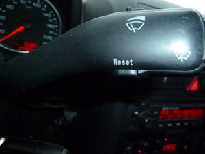

    пробовал включить подсветку может че не так делал скажите пож. как это сделать а то что ездить без абс дак это норма у нас некоторые специально предохранитель достают чтобы самому контролировать блокировку колес у нас дороги плохие и грязь и грунтовка поэтому с абс иногда проблемно пугает что авто тебя не слушаеться

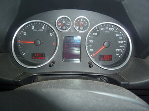

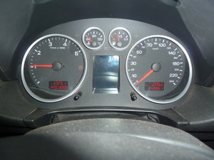

    кнопочка RESET (третья фотография) включает (отключает) подсветку дисплея.

    у меня нет такой кнопки наверно меняли и поставили какой дешевле ну тогда можно разобрать и посмотреть какие контакты пустые через лампочку меж собой замкнуть или также поочередно либо на минус либо на плюс я верно рассуждаю?

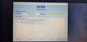

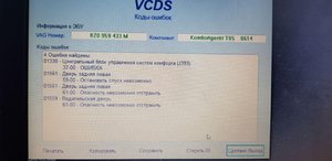

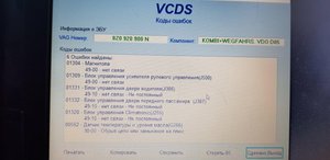

    ЗДРАВСТВУЙТЕ вот такие ошибки показала диагностика самая большая проблема с эгур то легко руль крутиться то очень тяжело хочу определиться что менять или хотябы где искать
    причину. сверху на блоке эгур разъем на 3 тонких провода и 2 толстых - + силовые дайте пож.распиновку 3-ех тонких проводков и куда они идут чтобы прозвонить на днях буду снимать эгур как его проверить в снятом состоянии тоесть запустить помогите плиз

    типичные ошибки (наплевательского отношения к машине) -питание пропадает-вынимать все предохранители (под полом!!!!) все реле все разъемы -ни окислов ни зелени не должно быть ни где ,3-тонких идут на g250 (датчик где? в руле или в рейке?) массовые провода-все!!! особенно на лонжероне! (без претензии на абсолютную истину)
