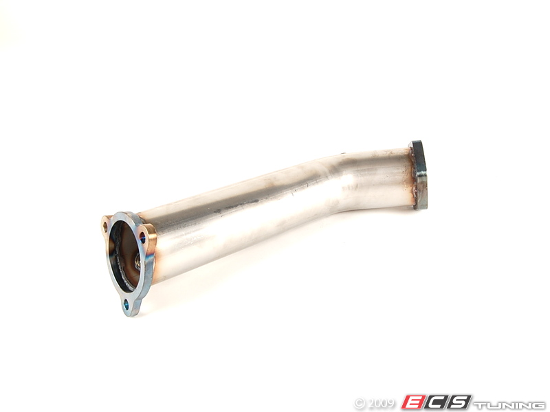

    Я взял у ECS Tuning-а. Доволен, но как поставил сразу полетела турбина :) Может она и так была мертва, незнаю, но после ката задымило и не останавливалось..

    А у ECS она 3ех дюймовая?

    Вроде 3.. ИМХО у 3 дюймов резонансный звук поприятнее будет визга 2.5 %)
