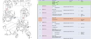

    Товарищи, проблема следующая: у меня должен быть asr. Это и по vin расшифровалось, и так понятно: лампочка и кнопка есть. Когда-то предхоз поменял блок abs. Поставил 8E0 614 111 AB. Этот блок голый abs, без asr. Как узнать, какой стоял до этого? Может по vin? WAUZZZ4BZXN047385
    Из того, что нарыл сам, то вроде нужен 8E0 614 111 AQ (0 265 220 639). Но таких днём с огнём не сыщешь. Но зато на разборках есть 3B0 614 111. А это, говорят, то же самое, только устаревшее. Так ли это?
    Вот тут смотрел, но ни фига не понял оно или не оно. http://ifinterface.c...rog2/inprog.php
    И ещё вопрос: если на разборке я прямо на месте подключу фишку и сумею vagcom'ом прочитать блок, значит ли это, что он заработает как надо?

    если на разборке подключишь нужный рабочий блок тот который в моторном отсеке всё сразу должно заработать , если всё остальное исправно .
    У меня блок абс такой же как у тебя но под рукой сейчас нету номера .
