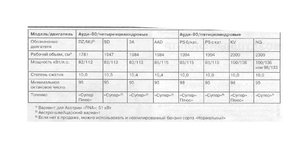

    Как нибудь принесу камасутру, отксерю требования к бензину по движкам и скину-будем разбираться...

    Принес....
