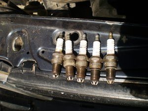

    Год на зад поставил свечи вот решил поменять и вот одолевают сомнения 4 свечи нагар одинаков а пятая темнее рыжее остальных . А вопорос вот в чем нагар похож на нормальный или нет .:shock:

    вполне сносно. бедноватая смесь.

    Извиняюсь за такой вопрос бедная не хватает бензина ?:confused:

    Не хватает бензина или много воздуха! :)

    А выхлоп при прогреве черный , и как может быть много воздуха если он ничем не регулируется . Да и еще расход масла пошол хороший почти литр на 1000 .

    кольца мертвые скорее всего...замена колпачков однозначно

    Очень просто-подсос, неучтенный воздух!

    Смесь нормальная, свечи "холодные", на третьей и пятой следы масла, скорей всего МСК.

    Я бы сказал, что на холостых смесь богатая, а на оборотах ближе к норме. Съездил бы на CO и посмотрел.

    А можно чуть подробней свечи "холодные" это как ,просто пивык к дизелям у них если свечи холодные это плохо.
