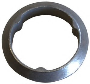

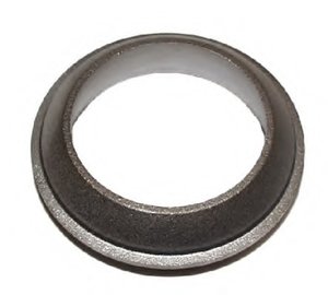

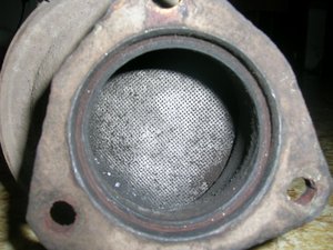

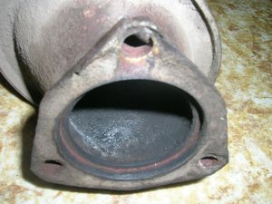

    Вопрос другой теперь. Сегодня копался с этим глушаком. И не получилось ни чего сделать толком. У меня вопрос какое кольцо ставить? Где кольцо двух конусное 2). или с одним конусом 1)? так как на кате ровная площадка нод кольцо. А в приёмной трубе развальцовка. Я когда снимал то было 2). И сегодня ставил тоже номер 2. Но сечёт по страшному.

    Тебе нужно ставить кольцо с одним конусом. Плоская часть кольца впрессовывается в приточку на фланце катализатора.

    На фотке твой катализатор?

    Да мой. который до замены стоял. И не хрипел. но был засорен. И по этому заменен на другой прочищенный.

    Вот я и хотел написать, что на фотке кат забитый.
