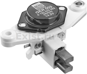

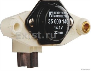

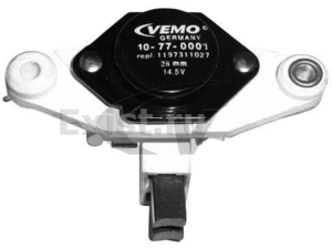

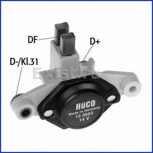

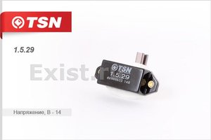

    Планирую ремонтировать генератор (051 903 017). Поменять подшипники и заодно регулятор напряжения (068 903 803D). Залез на exist.ru и смотрю предлагаемые варианты:
    BOSCH, BERU, HELLA, Meyle, Febi и т.д. - выбор большой. Но просматривая характеристики регуляторов, обратил внимание на следующий параметр: напряжение. И вот тут номиналов много: 14V, 14.1V, 14.2V, 14.5V, 14.6V.
    Вопрос: почему такой разброс в номинале выпрямляемого напряжения и какое напряжение правильное?
