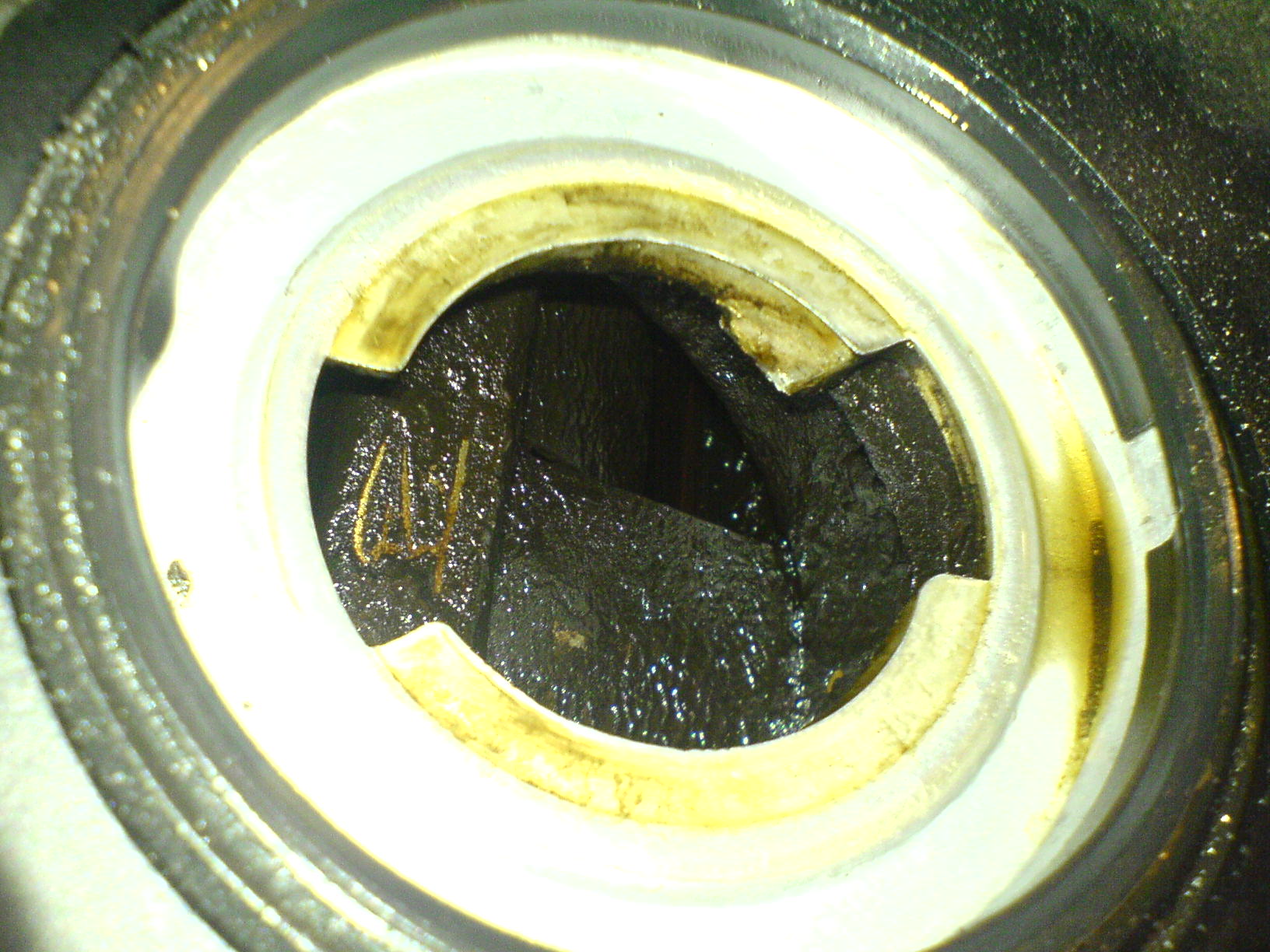

    http://www.audi-club.ru/forum/attachment.php?attachmentid=66520
    а как эту хрень отмыть? зубной щеткой? это использовалась синтетика Кастрол магнатек. Чем объясните? Скоро и у вас так же будет.

    Неужели Ты думаешь если Ты зальёшь полусинтетику Castrol made in DAGESTAN то всё будет чисто?(подделка это)
