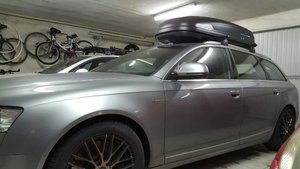

    Я уже стою на низком старте - см. фото :)
