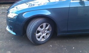

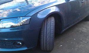

    А вот фоточки:
      79,8 КБ
      122
      78,4 КБ
      121

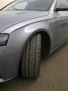

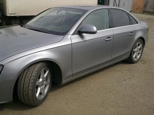

    А вот мои 17-ые:

    У меня на подменной А4 B8 стояла 245x45 R17, штатно! Такая резина предусмотрена, открываем дверь, читаем, убеждаемся. У знакомого на немецкой А4 B8 такой же размер. Просто думаю одевают ее на 8'' диск, а не на 7,5'' как я. Дело не в размере профиля, а в высоте бокового борта покрышки, она здесь почти одинаковая(112,5 и 110,25). Моя новая покрышка была выше изношенной старой. А то, что сервисмены сказали... так им лишь бы сказать поумничать, выслушал и забыл. Я все это пишу не к тому, чтобы кого-то переубедить или обвинить в неправоте, просто Имею Мнение Хрен Оспоришь.:)
    Зы, у меня спорт подвеска плюс регулируемая жесткость аммо, включаешь "динамик" - зубы стучат, но рейка не ломается 3 года. А если за рейку боятсо, то надо ставить 16 колеса, 60 профиль и самую мягкую резину, авось пронесет)
  18. vswaf
    vswaf Bad e-mail
    28 июн 2009
    192
    А4/B9 2.0T 249hp Q
    Так... Эта шина действительно не по инструкции, борт 101,25мм. Разве только "как вариант из-за рейки".
    Но все мои посты выше справедливы только для 245х45 R17. Эта шина по инструкции, ставим, радуемся)
